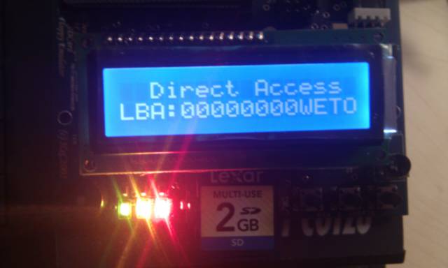

alphabis86 wrote: Après le chargement de l'Autoboot, le HXC démarre (semble t'il !) la lecture du fichier en question et plante. L'écran du HXC indique alors "Direct Access LBA:00000000WETO"
oula ça c'est pas normal du tout. pouvez vous me faire une photo de l'ecran+leds avec ce message ?

Post by alphabis86 »
voici la photo
Re: Amstrad cpc HXC en interne
C'est quoi la version du firmware de votre carte ?

1.6.0.0
Mais il me semble avoir trouvé le problème. J'ai décoché l'option Load last loaded floppy et tout est rentré dans l'ordre.
