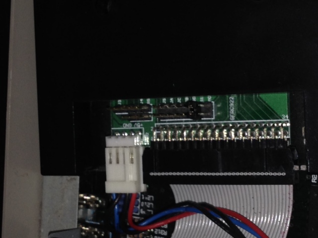

J'ai un problème concernant l'installation de mon Gotek sur Atari 1040STE.
J'ai essayé le Gotek sur mon A600, et mon Amstrad Plus, tout fonctionne.
Sur l'Atari 1040Ste, je le branche à la place du lecteur de disquette original.

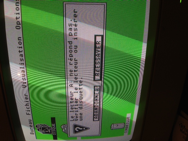

1. Il est long à booter
2. Quand je clique sur le lecteur A, il me dit qu'il n'y a pas de disquette ou de vérifier le lecteur de disquette.
Faut-il modifier le jumper actuellement positionné en 2ème position à côté du câble en nappe ?
Merci pour vos conseils.

Firmware HxC ?
Le jumper doit être à la position S0.
La nappe semble être dans le mauvais sens sur la photo.

Tu veux dire que le côté rouge doit être près de l'alim ? Donc il faut tourner le cable du lecteur de disquette et donc le brancher à l'envers?
Pour le jumper :
-st -> 0
-cpc -> 2
-amiga -> 2
Peux tu confirmer stp ?
Ps : le firMware est à jour.
Merci à toi, je reviens vers toi après les essais pour confirmation ou pas.

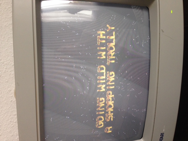

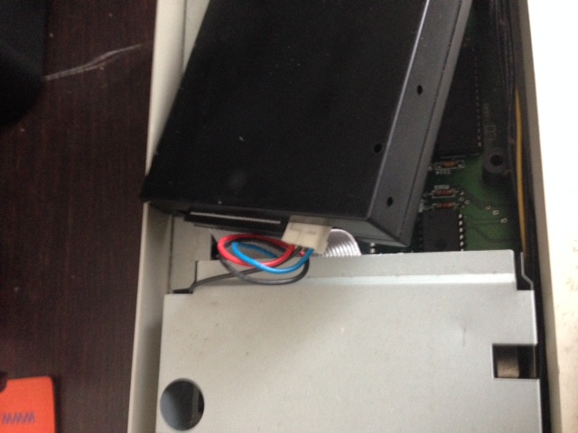

Comme vous pouvez le voir le problème est résolu.
Donc, il faut comme vous me l'aviez dit tous les 2, changer le sens de la nappe, pourquoi ? Je ne sais pas vraiment, c'est assez étrange d'ailleurs. Ensuite, il faut positionner le jumper sur S0 (Selected Drive 0).
Il ne faut pas oublier de convertir les .msa en hfe sinon cela ne fonctionne pas... Arf! C'est normal cela ? Je pensais que les .msa étaient reconnus ?
Enfin la Synergy Demo!

Le Gotek branché avec le cable inversé!

Pas vraiment. Le sens du lecteur d'origine est juste inversé.
ast wrote: Ensuite, il faut positionner le jumper sur S0 (Selected Drive 0).
oui normal. et en S1 si vous voulez le positionner en drive B:
