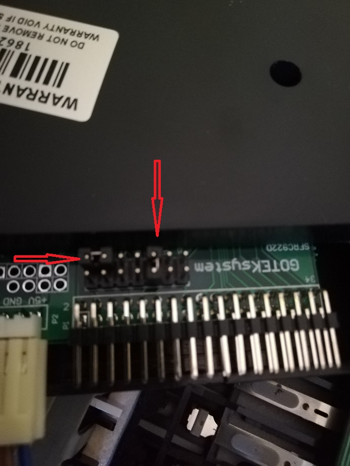

Je n'ai pas touché aux jumpers (il y en a 2, je place la photo en pièce jointe), j'ai juste installé le Gotek et branché la machine.

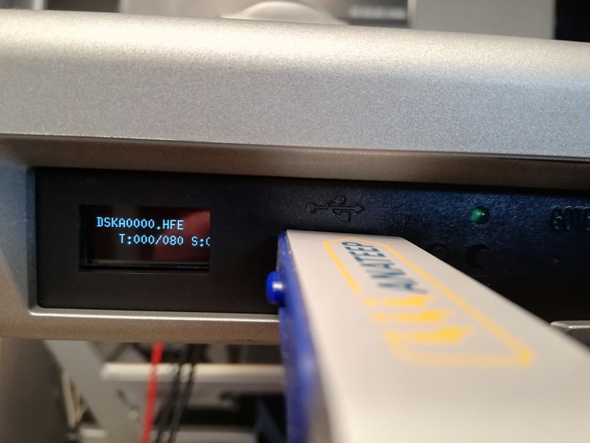

Sélectionnez une image et postez ici une photo de l’écran de l'émulateur.

Jeff wrote: Tue Apr 21, 2020 9:32 am Sélectionnez une image et postez ici une photo de l’écran de l'émulateur.
Voici :

Pour info, la visu sur l'ecran LED est celle-ci car j'ai dit a Remi de tester avec un fichier HXCSDFE.CFG.
Sinon, sans CFG, c'est Normal mode avec le nom des fichiers.

Je vois que tu parles d'un cavalier qui doit être en 'S1'. Sur mon Gotek j'ai 2 cavaliers positionnés (indiqués par des flèches dans mon 1er message), je ne sais pas si ça peut avoir un rapport...?

Je crois que c'était bien ça : j'ai supprimé le 2nd cavalier et conservé uniquement celui en S1 (il n'était pas au bon endroit...).

Hello Jumper Pin is "JC" "S1"!!
good luck
Re: Problème HxC 2001 Gotek sur KORG Trinity Plus
Ichiro JPN wrote: Mon Aug 31, 2020 7:50 pm Hello Jumper Pin is "JC" "S1"!!
good luck
Only S1, no JC needed with the HxC firmware.
