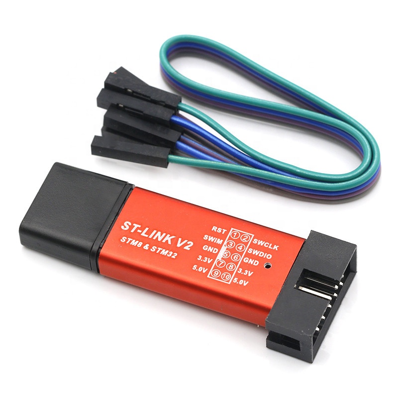

Post by Alphabis49 »
J'ai acheté récemment un ST-Link V2 : https://www.majju.pk/assets/uploads/202 ... ink-V2.jpg
Permet-il de flasher un Gotek, car je ne vois pas de connection TX et RX ?

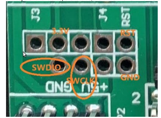

Re: ST-LINK V2 and Gotek
Oui. Il faut le connecter ainsi :

Merci Jeff.
J'ai pris ce dongle pour remplacer ma précédente clé de flashage qui ne fonctionnait plus ou posait problème. Par contre, il n'est semble t-il, pas reconnu par l'outil traditionnel de flashage (pas vu via un port COM). Y a t-il une façon particulière de pratiquer le flasher mon gotek HXC ? L'afficheur Digit du Gotek est bien alimenté...
